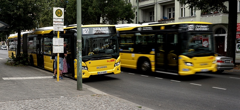

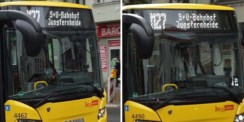

da ich zumeist plötzlich auftauchende, fahrende Busse fotografiere und dabei nicht viel vorher einstellen kann, nutze ich meistens den Sportmodus meiner Kamera.Der stellt, solange er Blende und Empfindlichkeit vergrößern kann, eine Belichtungszeit von 1/2000 Sekunde ein. Dass die neuen Anzeigen auf meinen Bildern schrecklich aussehen, braucht mich also nicht wundern.
Ich habe mich nun vorgestern an eine Haltestelle in der Wollankstraße gestellt und ein wenig unter Missbrauch der dort haltenden M27-Scanias experimentiert:
mit 1/60s aufgenommen ist die Anzeige des haltenden Busses ok.
Der vorbeifahrende Bus ist natürlich uerwischt.
1/60s - ok
1/80s - auch noch ok
1/100s - noch lesbar aberschon lückenhaft
1/125s - die Lücken erschweren die Lesbarkeit schon beträchtlich
1/2000s - die Anzeige kann man nicht deuten
Ergebnis: Mit 1/80 Sekunde lassen sich von stehenden Bussen gute Bilder machen. Für fahrende Busse gibt es aber wohl keine Lösung:
1/80 s - der linke Bus fährt gerade los: Schärfe ist vertretbar, Anzeige zwar schon verschoben aber noch lesbar.
Der rechte fährt nicht allzu schnell vorbei (vielleicht 20 km/h):
Die Anzeigezeilen sind schon deutlich verschoben, der Bus insgesamt nicht mehr scharf,
