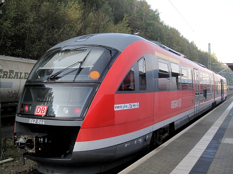

Ungelesener Beitrag von Micha » Sonntag 27. Oktober 2013, 14:32
642 644 der DB in Bad Schandau

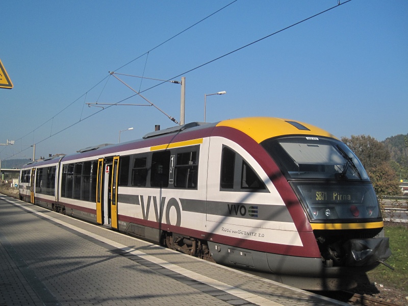

ebenfakks in Bad Schandau: 642 048
